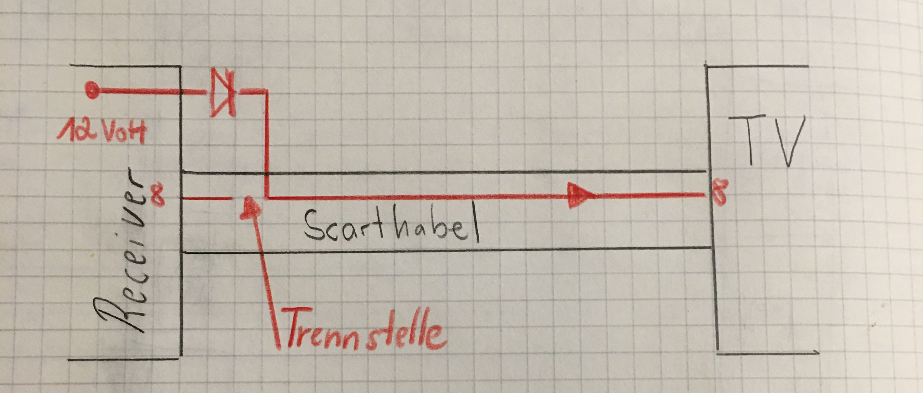

Hi. Ok, dann liegt das Problem am Decoder. Ohne Basteln geht da nix. Man müsste im Gerät messen ob man 12 V im eingeschalteten Zustand vorfindet . Dann diese auf dem entsprechenden Pin an der Scartbuchse legen. Das Kabel in der Scartbuchse auf der Decoderseite abzwicken und, am besten über eine Diode, mit dem neuen Kabel verbinden Gruß Wolfgang

Nur damit Ich das jetzt richtig verstanden habe:
Die Ader die jetzt im Gerät an Pin 8 liegt wird abgetrennt, die Diode kommt dran, Sperrrichtig "weg von der SCART-Buchse", und das andere Ende der Diode kommt wieder an Pin 8 der SCART-Buchse. Zwischen Diode und SCART-Buchse kommt dann eine neue Ader mit der Ich 12VDC, die Ich irgendwo im Gerät gefunden habe und die (nur) anwesend ist während das Gerät eingeschaltet ist, auf Pin 8 der Buchse lege.
Hi, ja die Zeit rennt machmal 😀 Diode z.B. eine 1N4148 oder 1N4007 oder irgendeine aus der Kiste. Wo du das Kabel auftrennst ist eigentlich egal. An der Receiverseite ist es aber sinnvoller. Da könnte man die Diode im Scartsteckergehäuse verstecken, Kabel rausführen. Ein Kabel von den 12Volt aus dem Receiver rausführen. Und die 2 Kabel aussen verbinden. Dann kann man bei Bedarf das Scartkabel einfach wieder ausstecken. Gruß Wolfgang

Muss man die bestehende Verbindung zu Pin 8 (kommend vom Receiver) wirklich trennen?
Ja, sollte man schon. Wer weiß was sonst rückwärts in den Receiver passiert. Gruß Wolfgang
